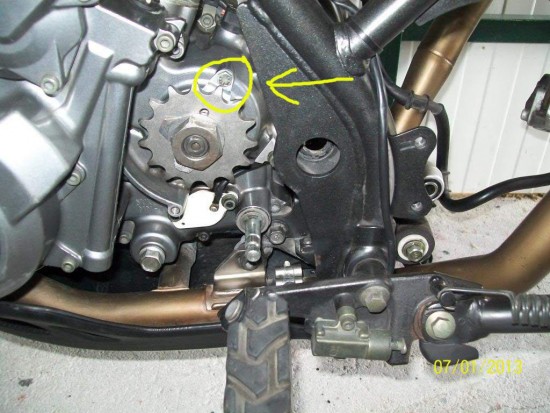

... abych nezakládal nové vlákno ... sundal jsem řetězové kolečko a pak ten plechový kryt gufera .. vyměnil gufero a koukám, že ty šrouby co drží ten plechový šroubek byly něčím napatlaný .. něco jako silikon ... v návodu píšou něco o Yamaha Bond č.1215 (těsnění) ... tam je potřeba utěsnit závity těch šroubků ? co když dám klasický "červený" silikon ?
dík moc
PetríkJ
Příspěvky: 349
Re: řetězové kolečko
Nový příspěvek od PetríkJ » pon 05. pro 2016 14:26:01
asi to bolo lepidlo na závity, ja som mal všade modré... teraz dávam Loctite 243
