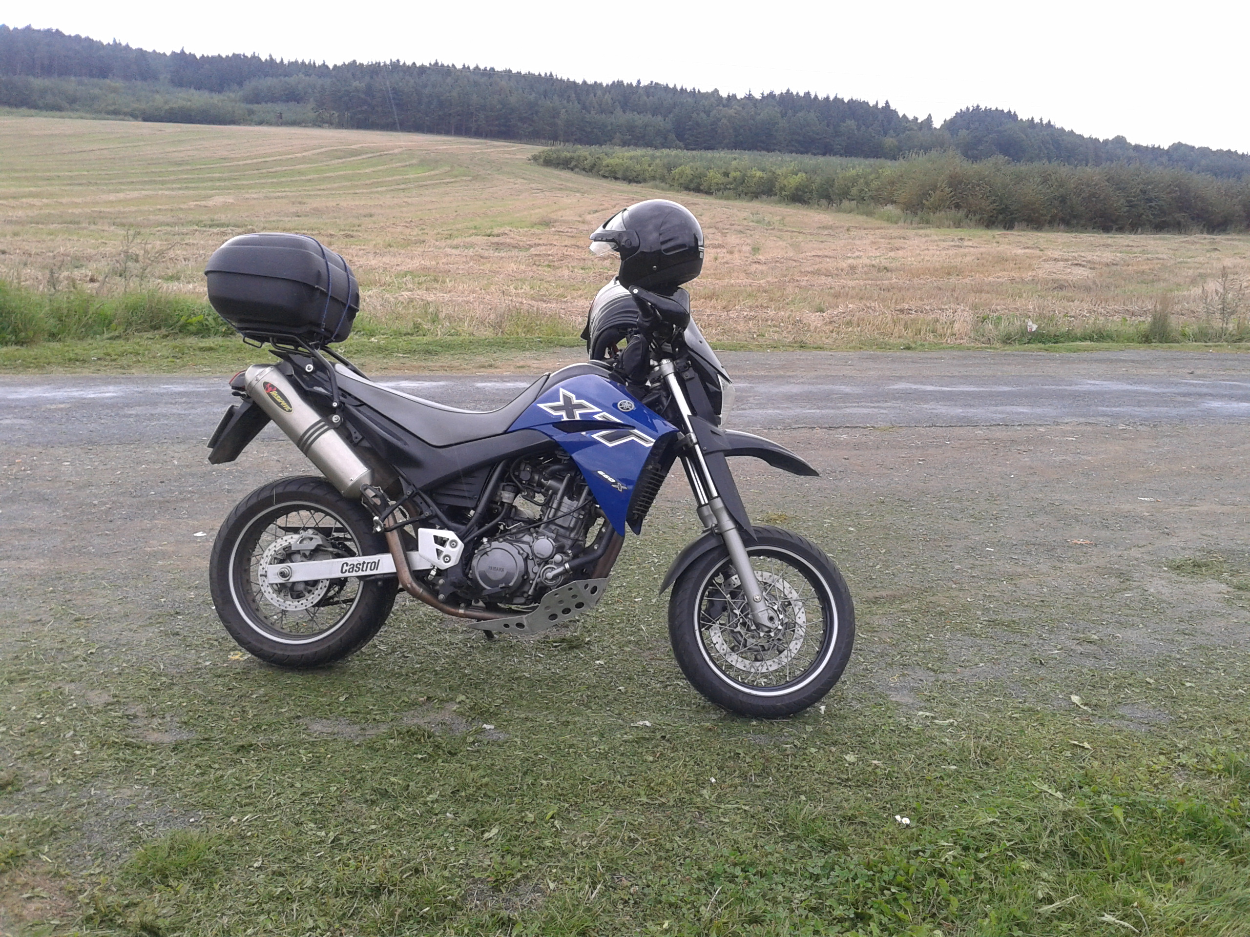

godiac
Příspěvky: 27
Registrován: čtv 12. dub 2012 15:16:14
Re: Predná vidlica
Nový příspěvek od godiac » stř 31. srp 2016 11:34:32
Přesně tam jsem to měl taky prasklý od minulýho majitele z D, který asi utahoval, utahoval, utahoval a pak to radši pro jistotu ještě jednou utáhnul :D . V Yamaze za to chtěli strašnou raketu jen za ten spodní díl. BTW pošli fotku moto třeba to je ta samá :D jinak co jsem ještě vypozoroval tak jen Xko to ma takhle debilní, Rko to tam má jinak

godiac
Příspěvky: 27
Re: Predná vidlica
Nový příspěvek od godiac » stř 31. srp 2016 13:35:11
jj šla dál, ale ne kvůli tomu. Myslim, že na funkci to určite vliv nemelo. Spíš mi nesedl ten styl. Dej sem fotku, třeba je to fakt ona :D nebo aspon prozraď barvu
IvaNoxx
Příspěvky: 36
Registrován: sob 27. srp 2016 18:59:54
Re: Predná vidlica
Nový příspěvek od IvaNoxx » stř 31. srp 2016 16:10:11
modrá, no ja sa len bojím, že mi to za 2 roky neprejde cez STK a že natom zabijem priatelku ak by to nahodou poceste ruplo.
godiac
Příspěvky: 27
Re: Predná vidlica
Nový příspěvek od godiac » stř 31. srp 2016 17:55:43
Ta moje byla taky modrá :D třeba je to fakt ta sama :D ja bych se toho nebal. Ale v Yamaze za to chtěli okolo 12 tis. možná ještě víc a to si myslim, že už se vyplatí koupit uplně jiny lepsí vidlice jak uz nekdo psal. Ale co si vzpomínam tak mi nabízeli možnost svaření, ale myslim že to nikdo už tak kvalitně a přesně nesvaří. Jinak jak řikam, strach ze by mi ulitlo kolo jsem nemel, jen jsem to nezvedal na zadní :D
godiac
Příspěvky: 27
Re: Predná vidlica
Nový příspěvek od godiac » stř 31. srp 2016 18:09:39
Jen pro zajímavost jestli to fakt neni ta stejna :D me by to fakt zajimalo
IvaNoxx
Příspěvky: 36
Re: Predná vidlica
Nový příspěvek od IvaNoxx » stř 31. srp 2016 21:40:01
Nie vôbec sa nepodobajú :D Máš aj fotku ked ti to prasklo?
