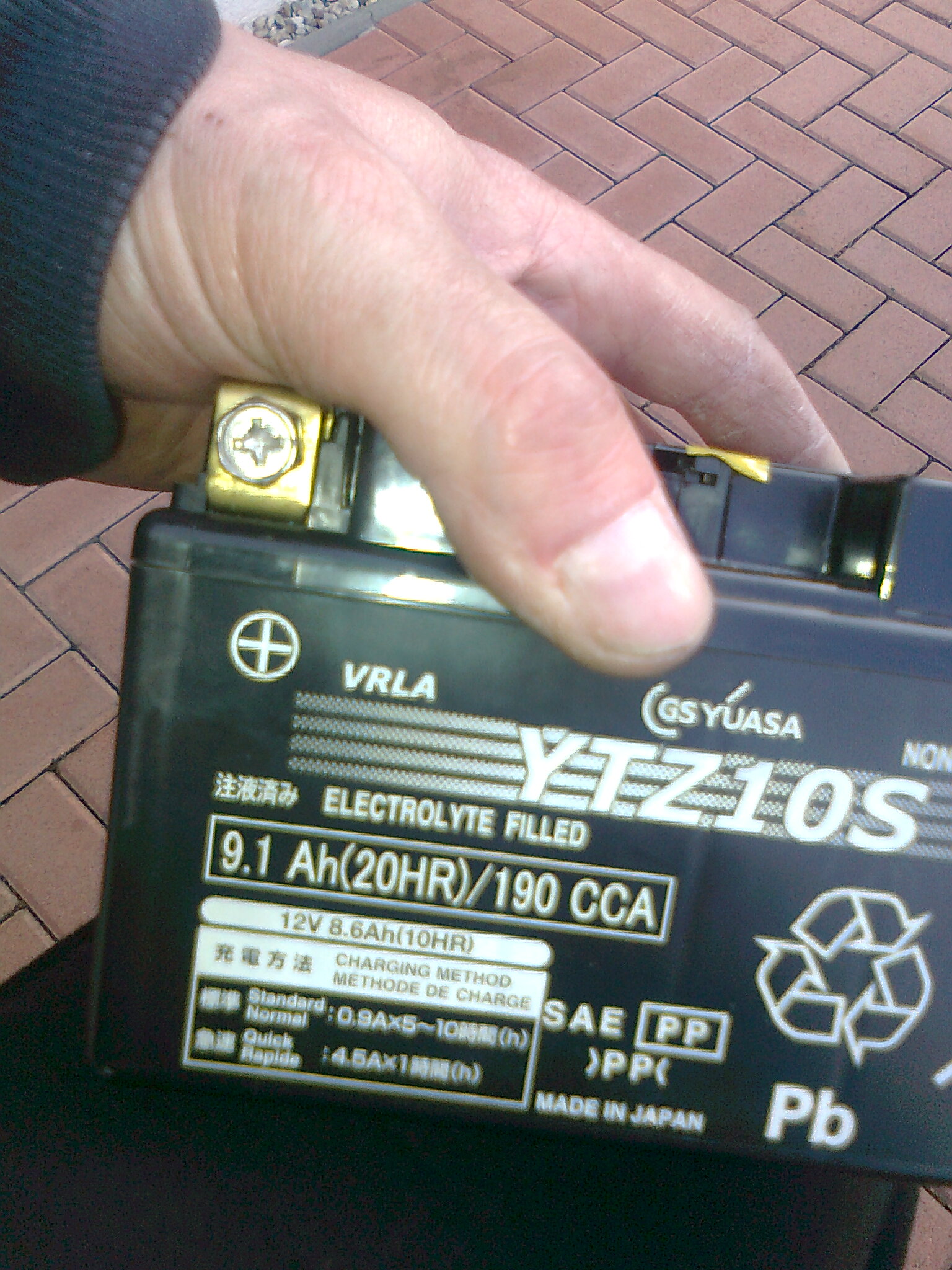

Mám baterii 3 roky s nákupem nové motorky viz příloha. (YTZ10S 9,1Ah), Přes zimu jsem nedobíjel průběžně a asi zhasla navždy. Dobíjím impulsní nabíječkou a kapacita se ztrácí. Po nabití sotva otočí motorem. Garáž nevytápěná. Přesto jsem v recenzích k tomuto typu četl, že bez problému v podobných podmínkách i 10 let. Asi jsem chytl špatný kus. Vzhledem k tomu, že ji výrobce umístil na moto pod nádrží,( tzn. nádrž dolů) asi budu muset dokoupit stejný kousek, i když je to cenová raketa.
Má někdo dobrý nápad, než objednám z netu novou. Ona to totiž není gelovka v pravém slova smyslu, ale normální nabíječkou se také nesmí nabíjet, ale prý je dobrá svojí výdrží, což v mém případě se nepotvrdilo. Dík všem za info.
