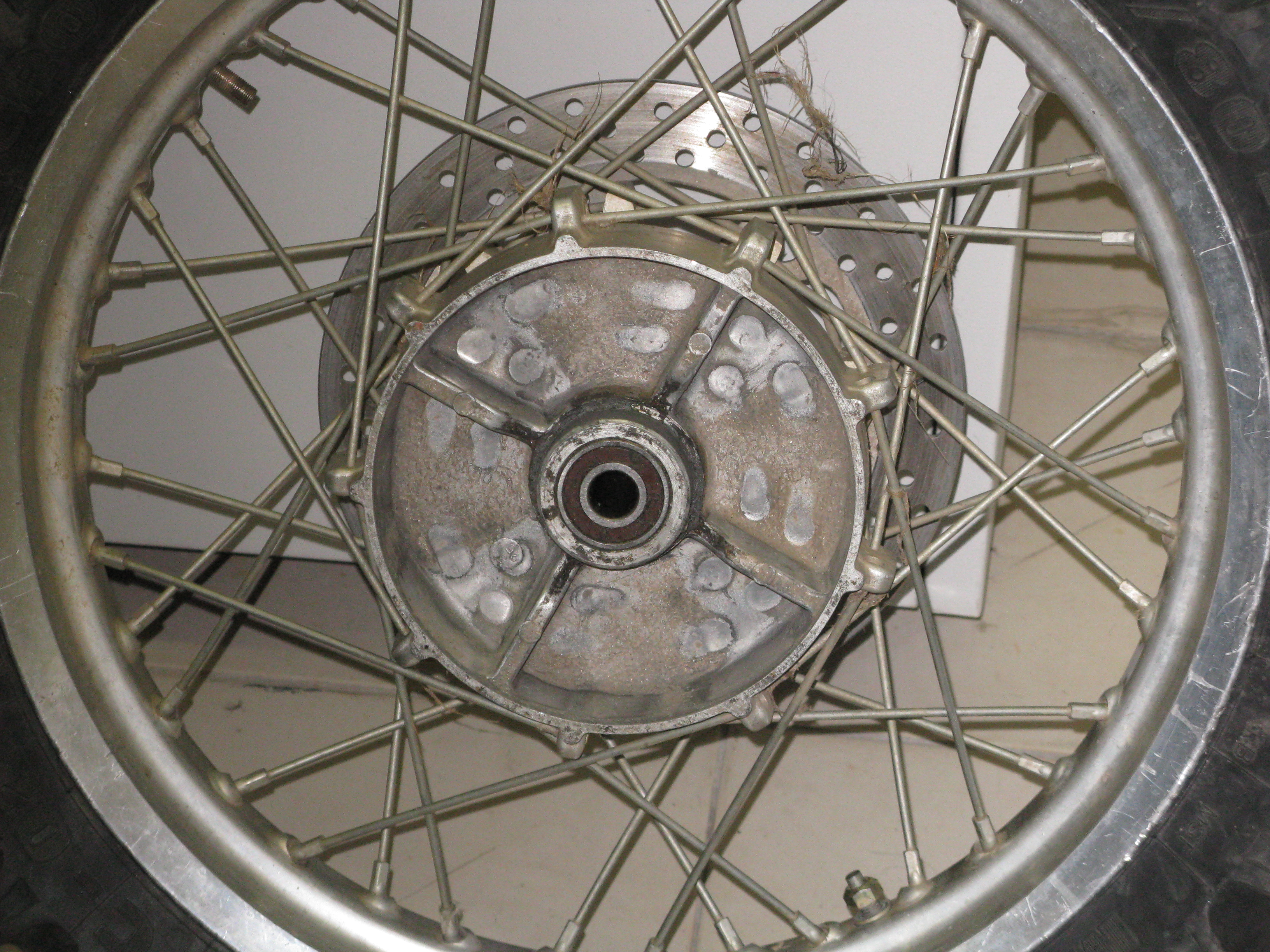

Ahoj.tak jsem před 1000km koupil novej tlumič rázů do rozety,jelikož jsem ho měl už napadrť :roll:
Krásně všechno vyčistil a podle doporučení z naších-vašich stránek napatlal vazelínkou.. :shock:
to že mi vazelína vytejkala ven a opatlávala gumu a ráfek jsem překousnul,ale teď jsem dával novou gumu a přišlo zhrození :shock: :shock: :shock: vazelína asi teplotou ztvrdla a totálně mi ty gumy ojebala napadrť!!!!!! :evil: :evil: :no: proto doporučuji nemazat a nechat to na čisto na sucho vložit.nic víc!!!!!! :evil: hoši nevim jak vám tam to mazadlo pomohlo ale já abych to kupoval znova!!takže bacha na to!!! :shock: :shock:

totr tam dává spešl mazivo.. klasickou vazelínu tam asi dát nemůžeš, ta se s těma gumama uvnitř nekamarádí.. taky je potřeba to asi jen tak čmárnout, aby to nebylo suché.. né tam toho naknedlit..

klasická vazelína je blbě :no: když už tak nějakou spešl, která je neutrální na normální gumu, nebo lepší to stříknout silikon sprejem, či teflonem

plesm píše:klasická vazelína je blbě :no: když už tak nějakou spešl, která je neutrální na normální gumu, nebo lepší to stříknout silikon sprejem, či teflonem
taky jsem to teď naposled prostě vypláuch teflonovým sprejem, aby to klouzlo, ale jen tak kvůli eliminaci tření, ne aby to tam plavalo

Chce to silikonové mazivo. Teflon tam nemusí být - to s teflonem tam dávám protože jiné nemám.

Když dáš nové silent blocks tak rozetu budeš mezi ně mírně tlačit. Pokud tam zapadne sama a je tam vůle, tak zřejmě nemáš spravné 'gumy'.
Často tu zmiňují namazání. Dle mých zkušeností je to nesmysl. Měnil jsem je teď podruhé, tentokrát i s řetězovkou. Mám najeto 22k, mašina 48k. Podle stylu jízdy bych doporučoval výměnu po 10-15k. Samozřejmě vydrží i déle, ale je to znát na rázech. Je potrřeba si uvědomit, že jednobuch je na gumy velmi naročný.
