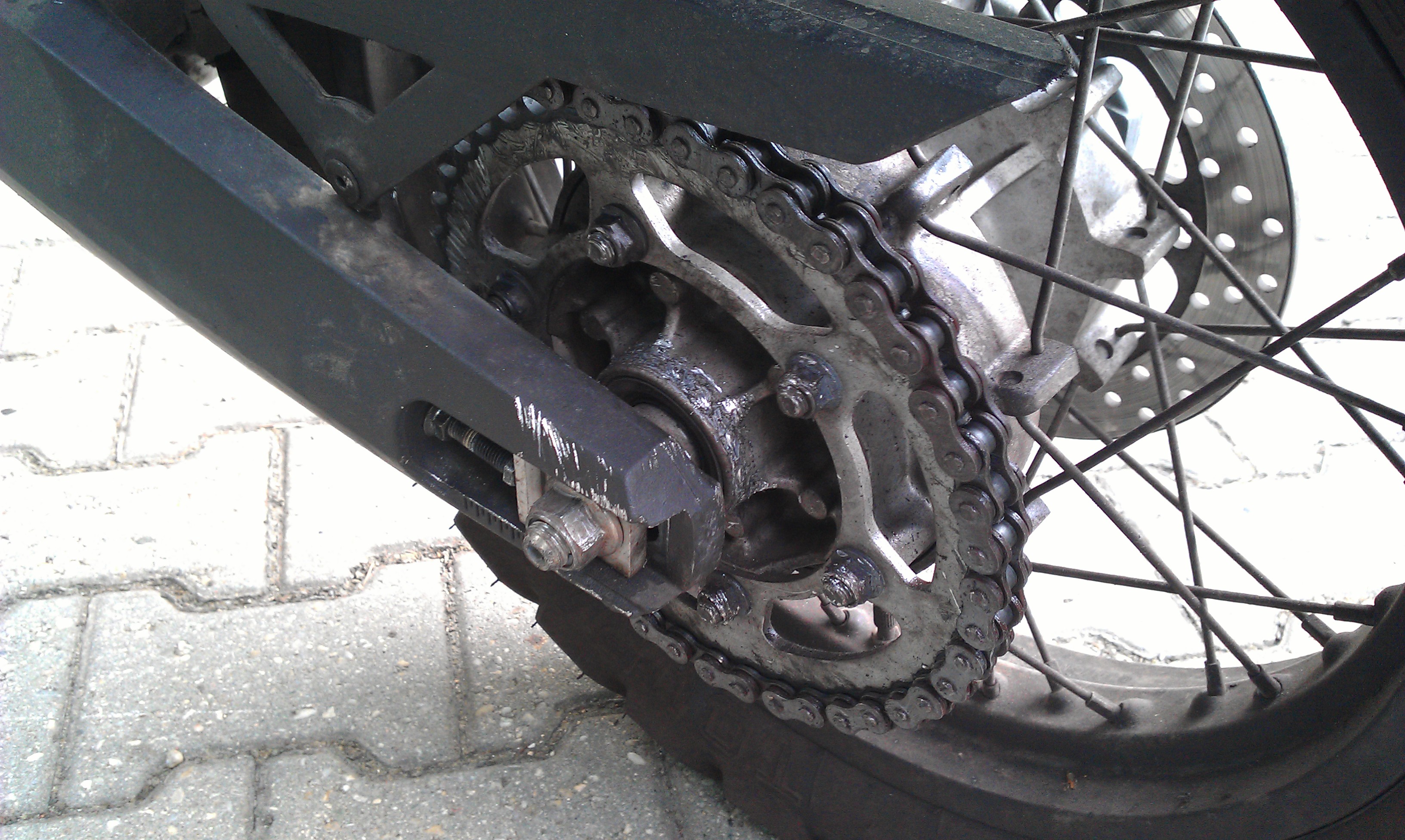

stalo sa mi ze po ceste zo zrazu v CZ http://www.eurobikefest.cz/ (som z BA)
mi po zakrute ktora bola neprehladna (mala asi 70/80 stupnou) spadla dole retaz-
ked som po zakrute pridal plyn, motorka iba zavrcala naprazdno a az o sekundu neskor som kreslil
na zem krasneho hada. Bol som s 2 dalsimi motorkami ale bol som posledny. Takze som ostal za zakrutou ktora bola neprehladna sam s motorkou s ktorou neslo pohnut ani dopredu ani dozadu.

Dovod preco sa mi toto stalo bola moja nevedomost. Aj ked som retaz sponoval tyzden predtym bola trochu uvolnena a nerovnomerne vytahana a to spolu s opotrebovanou gumou ktora je v zadnom kolese na to tlmenie dokaze taketo nieco urobit....
BTW ceny co ma to bude teraz stat....
seriova pneu zadna 96 euro, DID retaz kit 115 euro, zadne sroby + matky 22 euro, guma do zadnej pneu 30 euro a ked uz bude v tom servise tak jej aj doprajem olej 20 euro, filter 7 euro, sviecka 8 euro.... nech to mam na kompletku.
