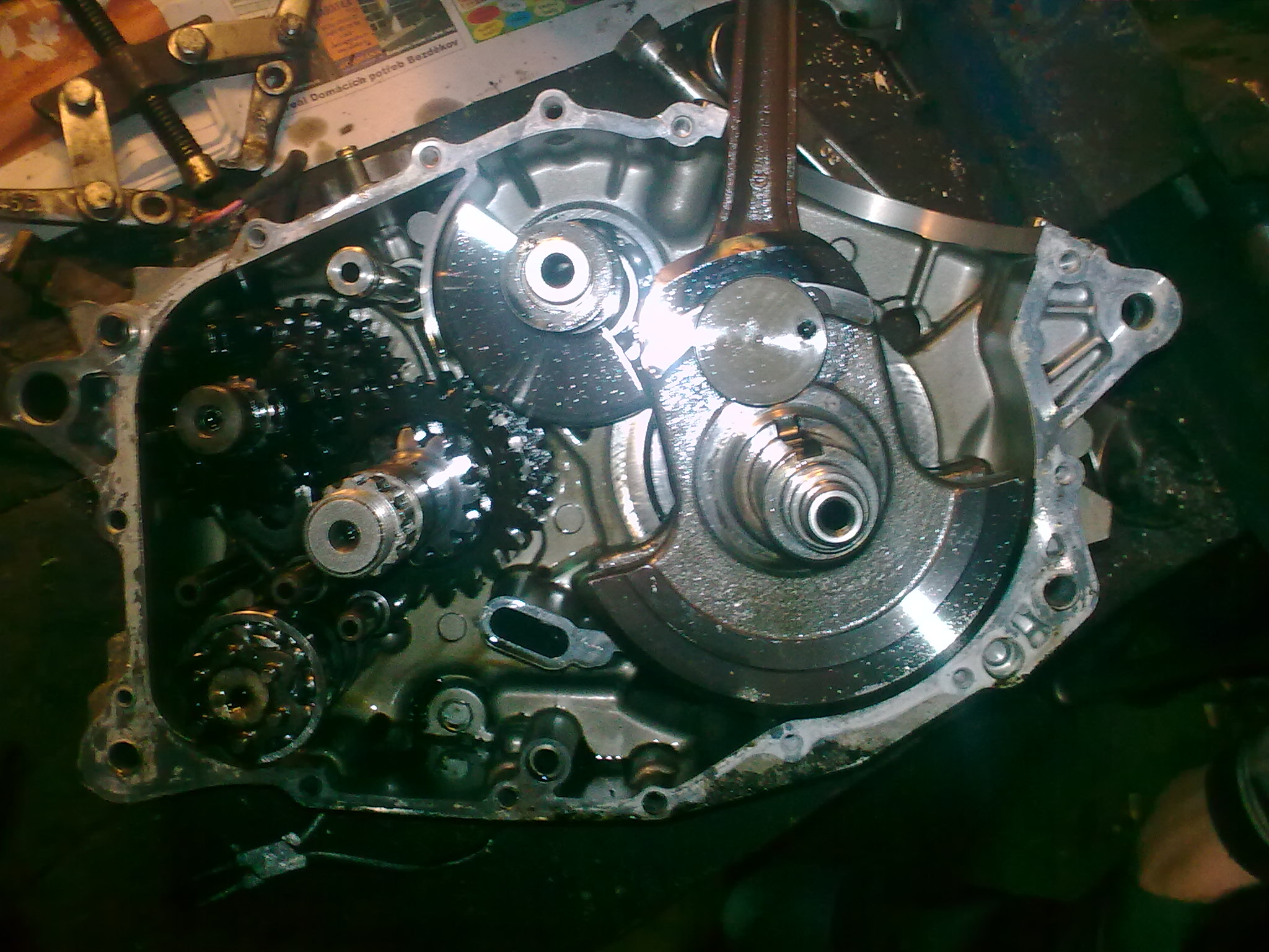

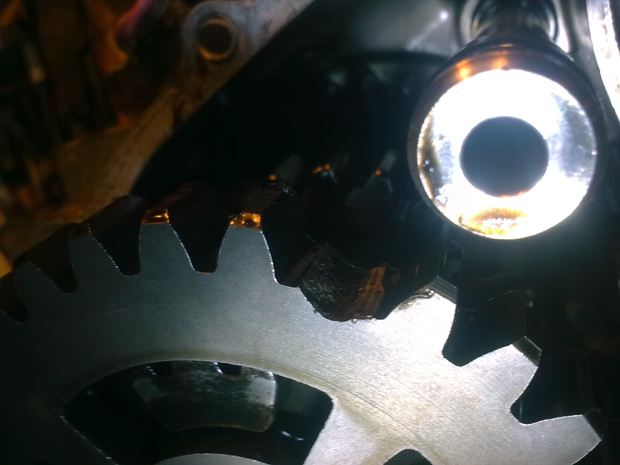

Stala se mi taková nemilá věc v převodovce. Vylomil se mi zub v soukolí prvního převodového stupně. tak jsem vyndal motor a rozebral. Chtěl jsem se jenom zeptat jestli mám dát dohromady návod jak ven z motorem-rozpůlení motoru a zpětnou montáž.

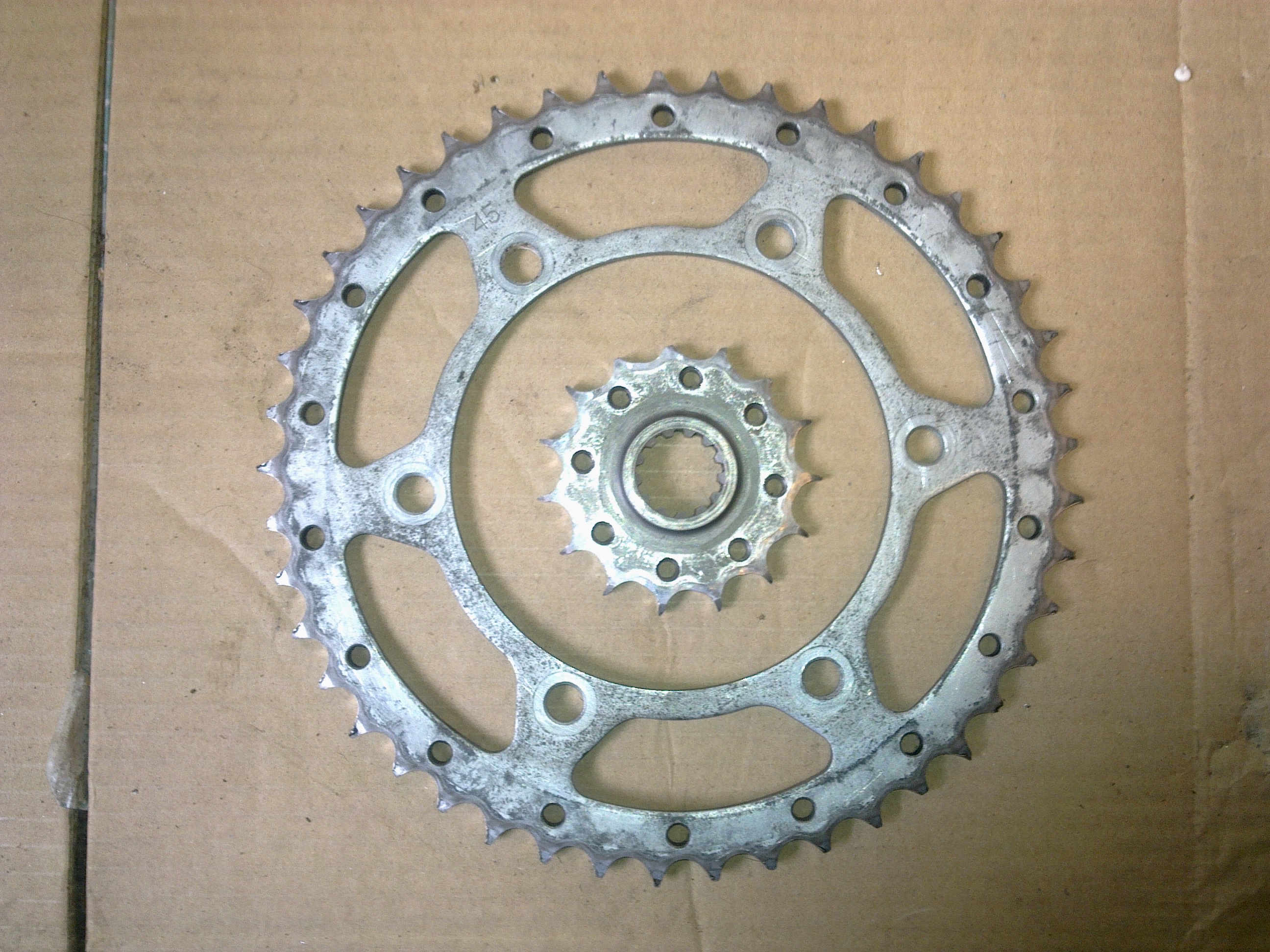

Docílil jsem toho tak že se mi pod řetěz dostala v lese větev, shodila ho z rozety ten se zakous do šroubů co ji drží a bylo vymalováno :shock:

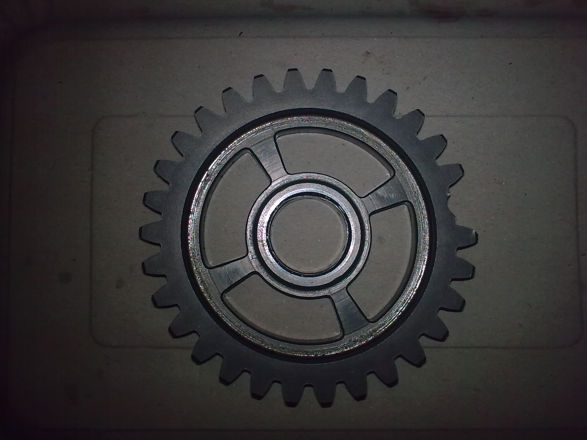

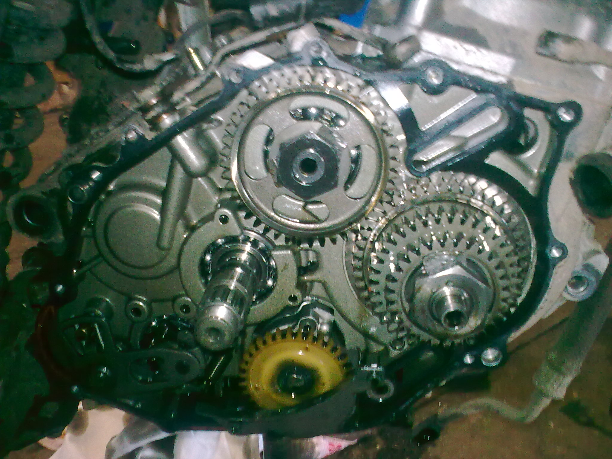

Včera jsem to dal už dohromady. Celej tejden jsem čekal na ND :no: .
To nový kolečko na první převodový stupeň stálo 1700 Kč.
Nikomu bych to nedoporučoval dělat doma. Je to docela složitý.
Časově to vyšlo na 15 hodin rozebrat a dalších 11 hodin složit.

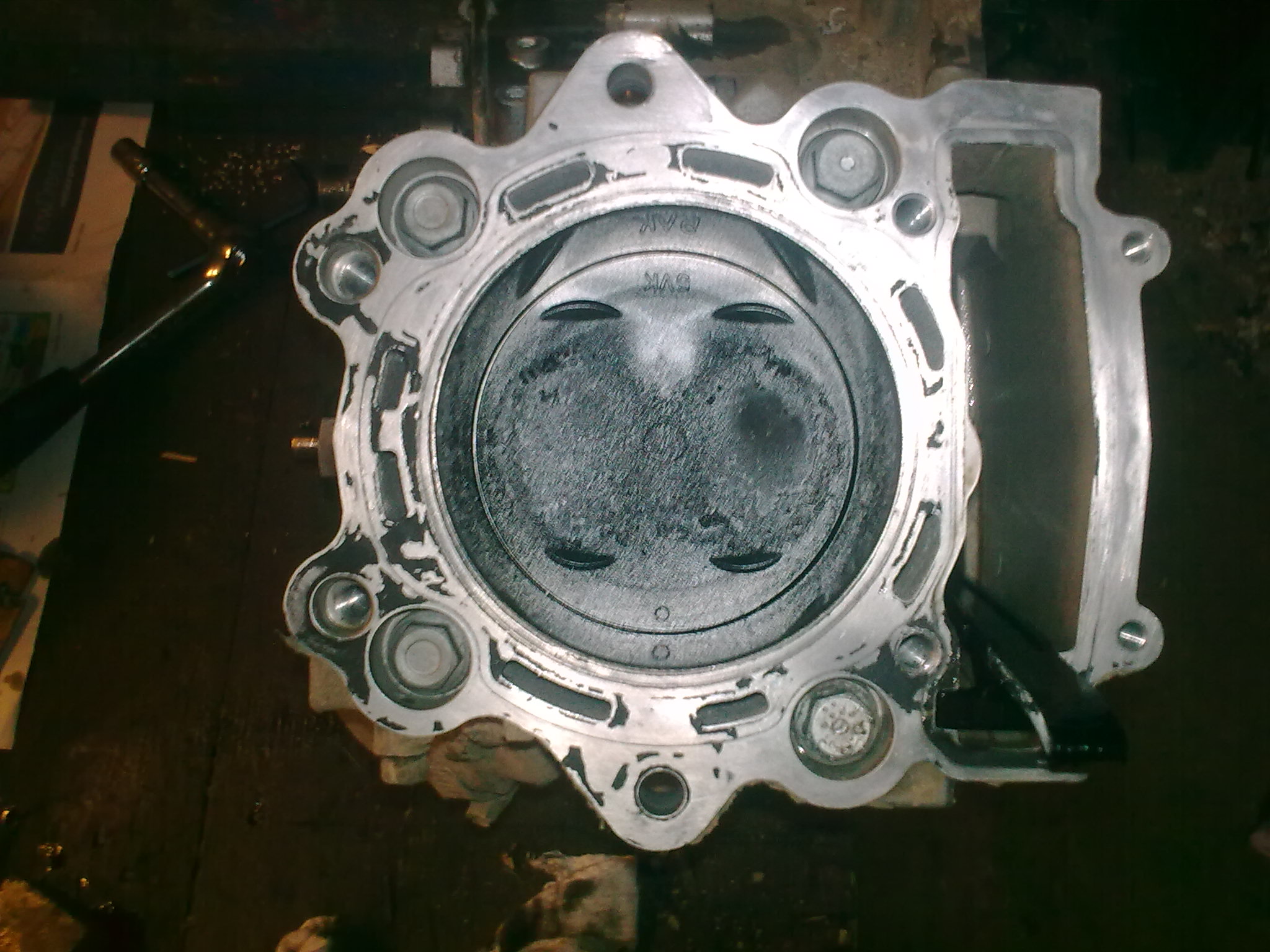

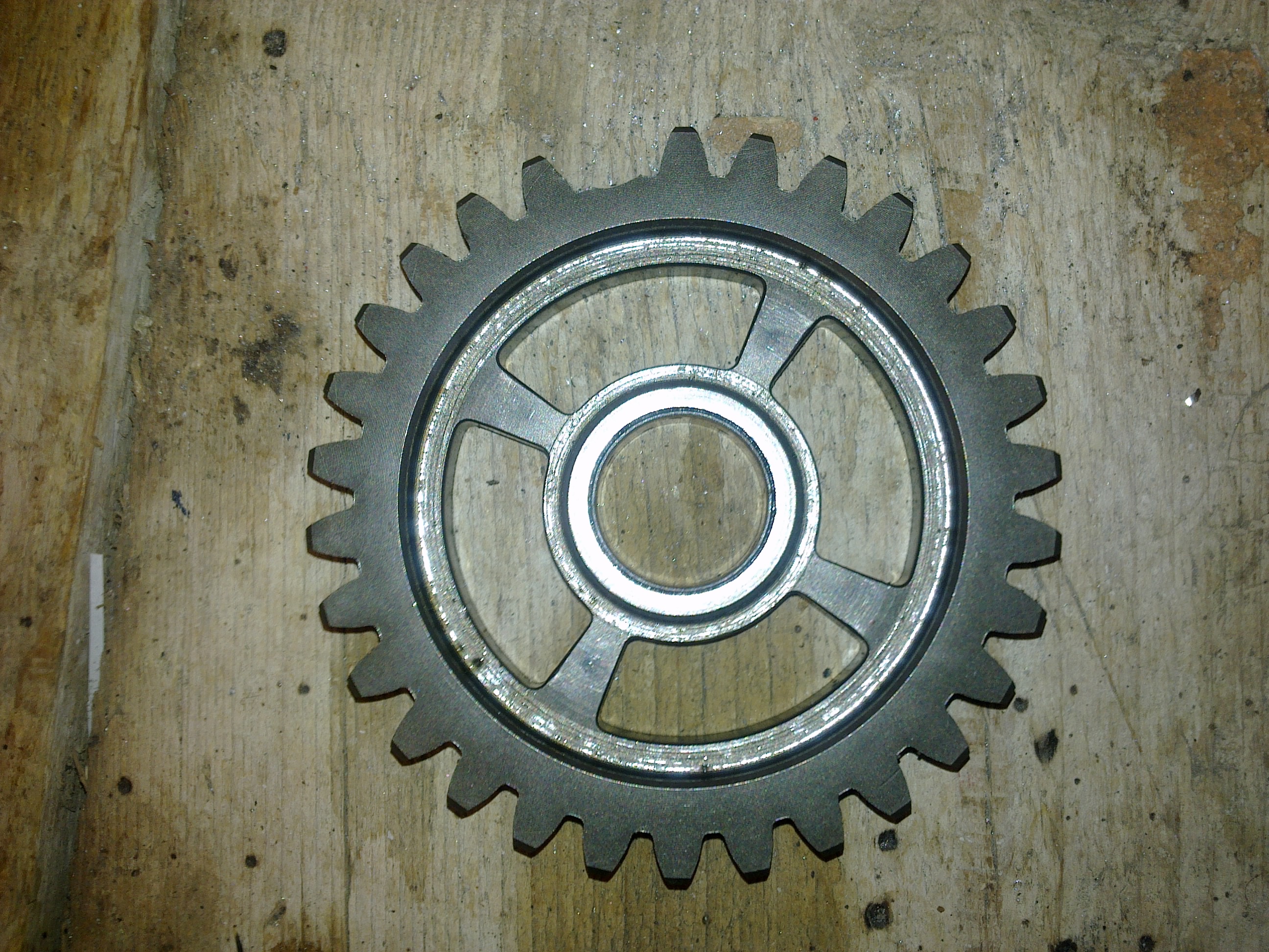

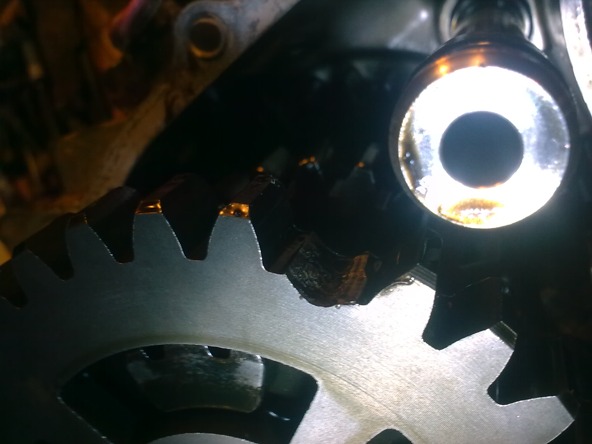

Nový příspěvek od Jari » čtv 05. úno 2009 16:21:29
Je to focený mobilem tak se omlouvám za kvalitu
to je ta zrada
to je hrnec....
za spojkou...

Tak už mě zase jezdí:-) oprava 8k-kolečko převodovky, komplet těsnění, seřízení ventilu a new oil. A za všechno mohla řetězovka kdybych ji včas vyměnil než mě spadl řetěz tak jsem neměl takové problémy.

Najeto jsem měl 18tis. Novou řetězovku jsem už měl doma ale byl jsem líný ju vyměnit a tak to dopadlo:- ( ale co už hlavně že už zase jezdím.

Ne ne řetěz mě spadl z rozety.
