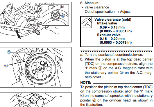

jeste k tomu navodu: v manualu pisou ze se maji vule serizovat kdyz je to na znacce "I", ktera se nachazi kousek za "H". a doplnuji to tim ze se ma krejt i ryska na ozubenum kole na vackovy hrideli s vystupkem na bloku motoru. coz se pri nastaveni na "H" nekreje.

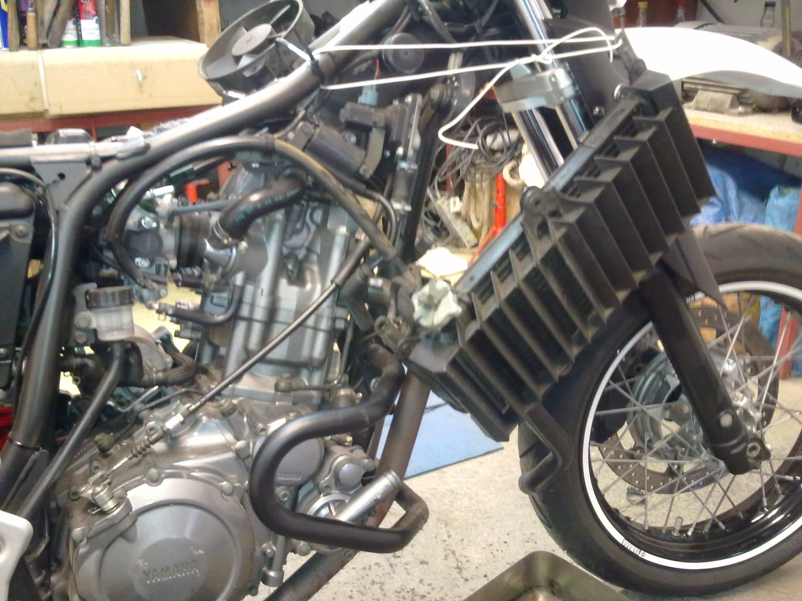

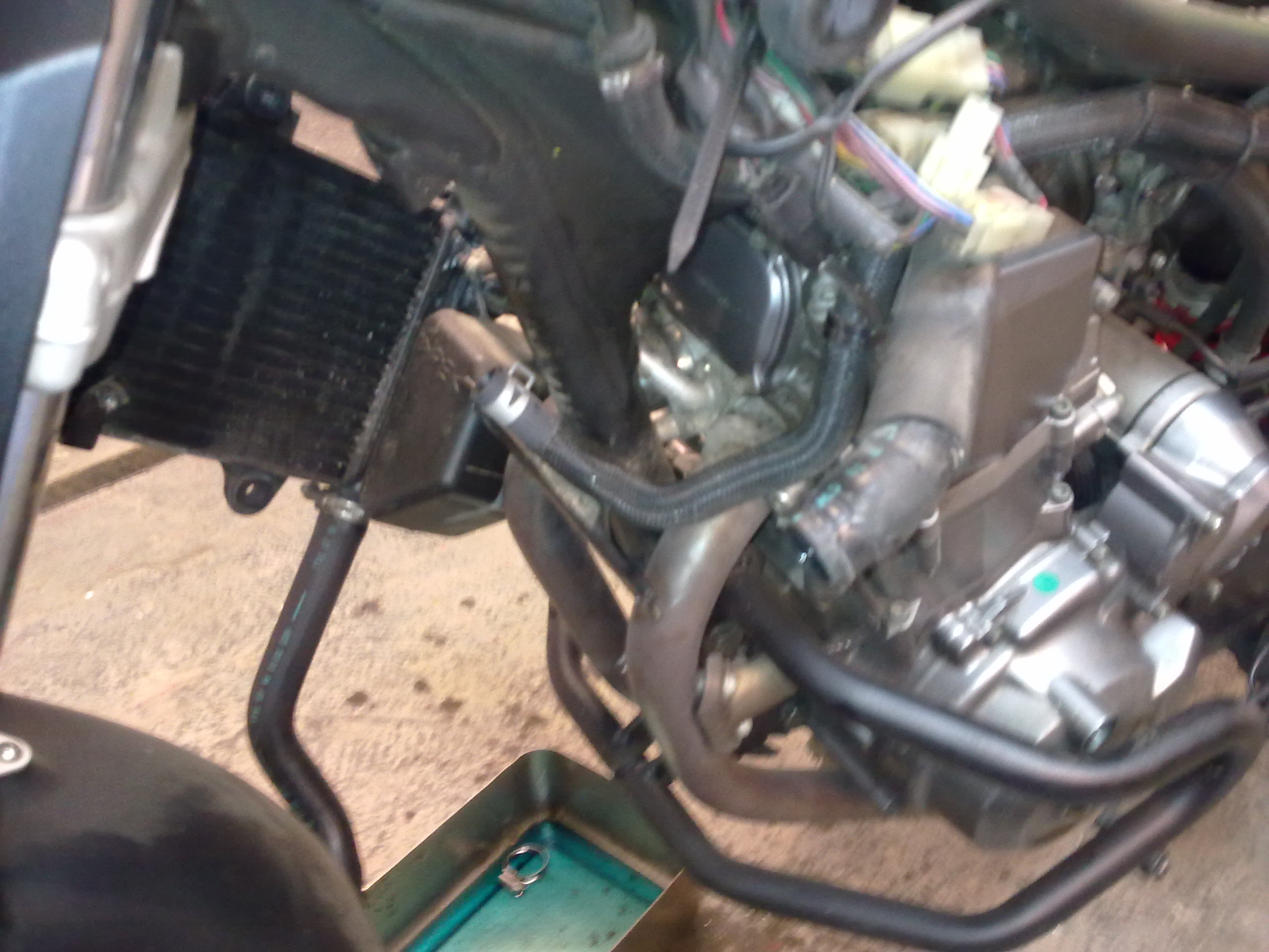

Dnes jsem serizoval ventily a mam jen jeden drobny postreh k navodu od Tatara. Vse je ok, jen mi prijde lepsi odpojit od chladice hadici a dat ho uplne bokem, je to otazka chvilky a pak je pristup k vyfukovym ventilum mnohem lepsi...pokud bych tam ten chladic nechal na hadicich, tak bych si pripadal spis jak gynekolog :D
