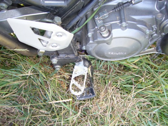

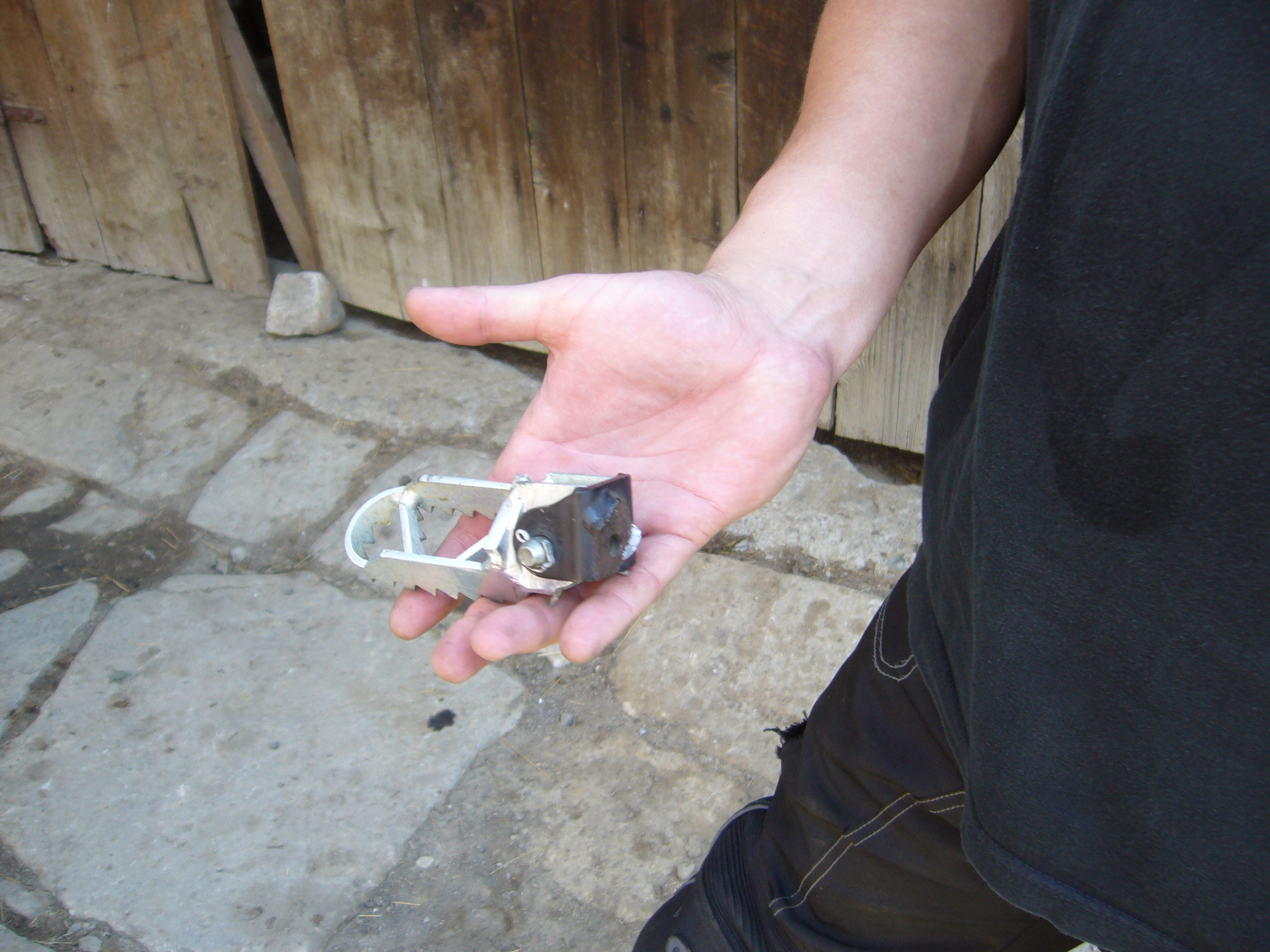

2.8.09 krasna to nedele , misto Liptovsky Mikulas aneb co se vse muze stat behem 2 hodin jizdy :mrgreen:

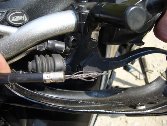

Vse zacalo nevinne tzv "lajt´akem" = to je me oznaceni pro pad na trave...
... tak se vse srovnalo jedem dal.....ujedu par kilometro a ejhle....

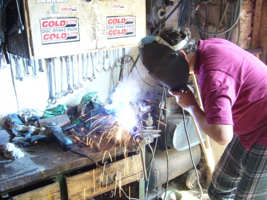

Slovensti bratri pomohli.... :D DEKUJEM :yes:
Si rikam tak uz snad stacilo, ted uz by to chtelo neco pojezdit....chvile jizdy, dojedu na Kalamany aaaa ku*va drat
Krasne zavrseni vyletu.....nedele 15:30 THE END
Konecna...150 km jsem jel bez spojky , prvnich 70 km mega kolony,pak se to uz jakz-takz rozjelo. (mimo dalnice) ....takze radit bylo treba....bozi byly svetelne krizovatky.....a nebo kdyz najednou auto predemnou se rozhodlo dat chodcum na posledni chvili prednost - tohle se me stalo za tu trasu 3x , pokazde to bylo zajimave :lol: - rozhodne to nikomu nedoporucuju a neb doma to nezkousejte ;)
Re: komix
Příspěvek od totr » pon 03. srp 2009 6:45:56
Packi-> To sis vyčerpal smůlu na pár let dopředu ;)
Ta stupačka vypadá, že nebyla moc dobře přivařená - docela nebezpečné :no: Jinak vozím s sebou sadu na opravu lanek. Nezabere skoro žádné místo a v nouzi pomůže.

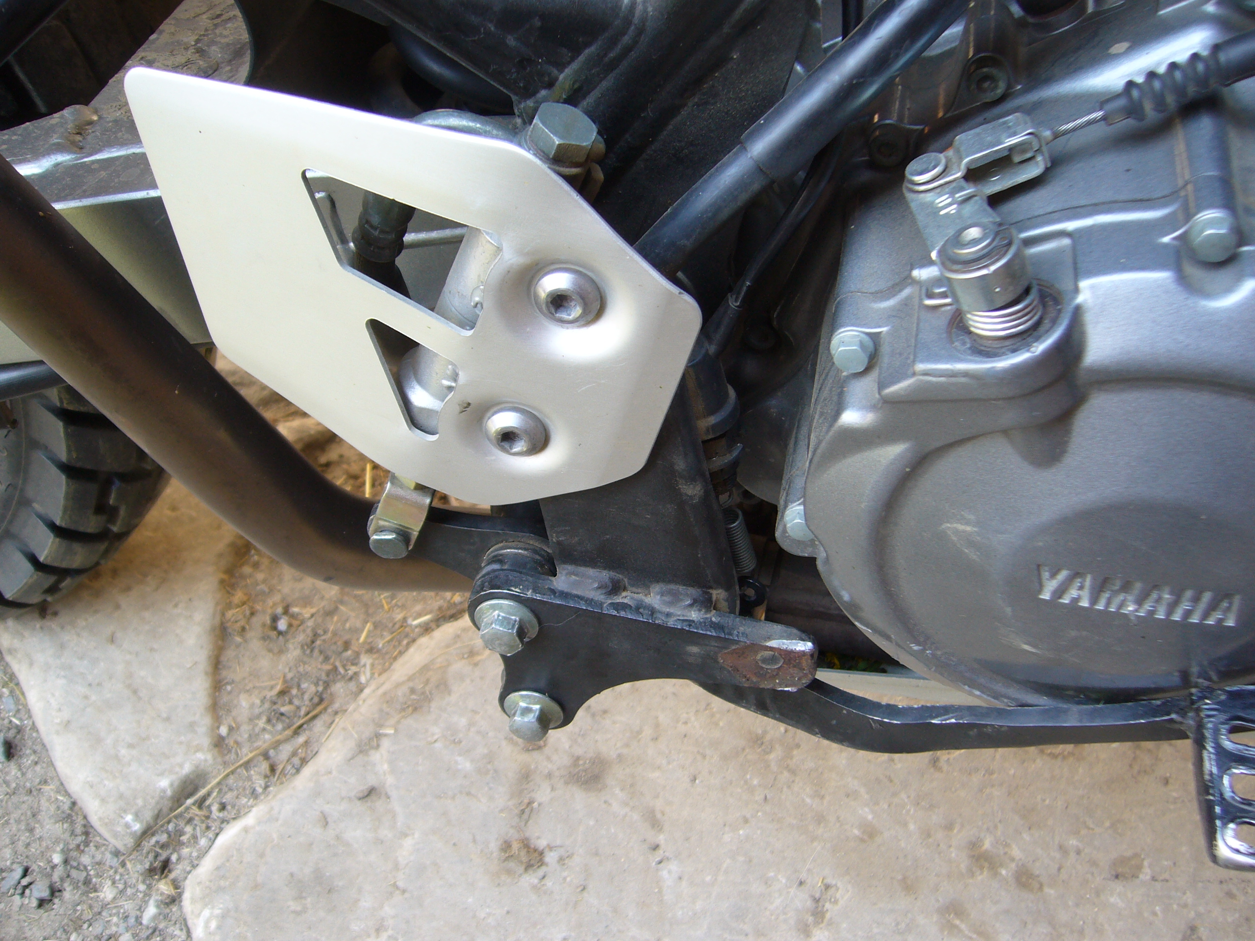

totr-> Ono opravdu ten svar na te stupacce nic moc, tak nevim jestli je to origos neb si muj predchozi majitel s tim hral..ale spis to vypada, ze soudruzi z yamahy to trosku podcenili...
Tu sadu si poridim urcite taky :) po vikendove zkusenosti k nezaplaceni :)

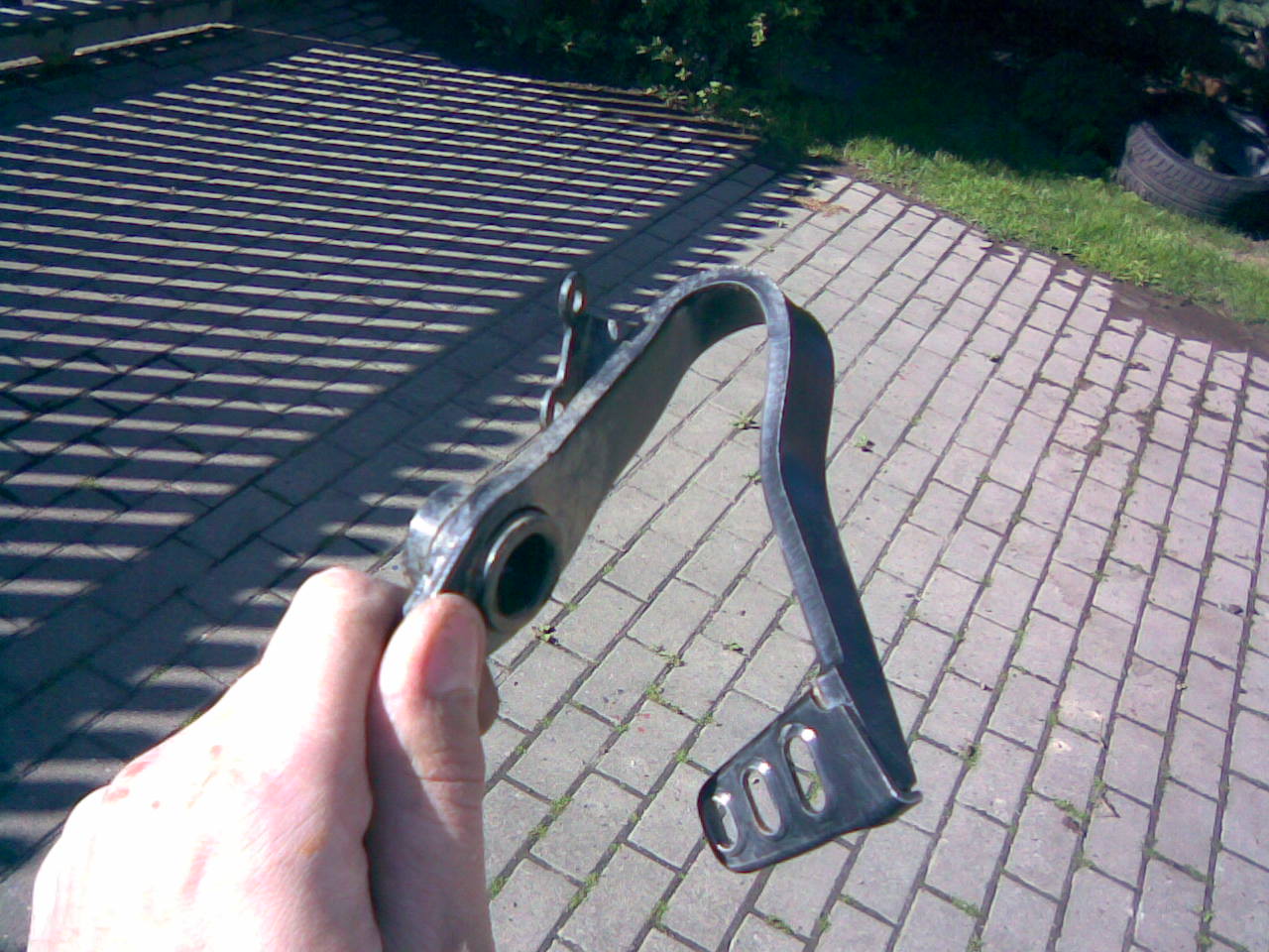

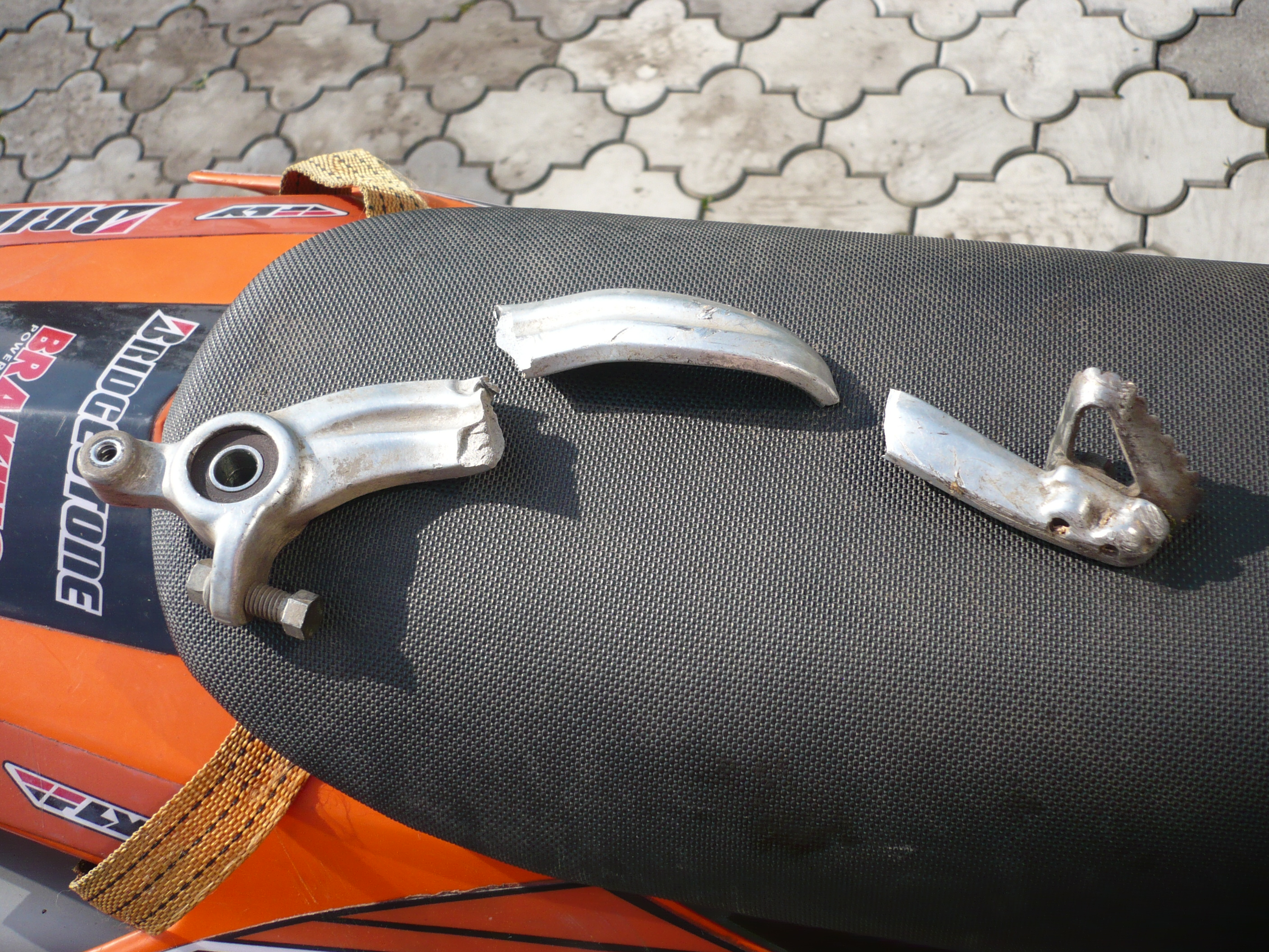

Radek -> to je uplne jak by jsi vzal muj brzdovy pedal :) , dost nedoresene - mekky material, popravde neni poprve co se mi ohnula a je to na prd....rekl bych ze hodne na rane...a pri nerovnem mekkem terenu ani padaky nepomuzou...

packi píše:Radek -> to je uplne jak by jsi vzal muj brzdovy pedal :) , dost nedoresene - mekky material, popravde neni poprve co se mi ohnula a je to na prd....rekl bych ze hodne na rane...a pri nerovnem mekkem terenu ani padaky nepomuzou...
No a třeba je to schválně z takového měkkého materiálu :P . Když by to bylo něco tvrdýho (a teda křehkýho), tak by jí člověk neohnul, ale rovnou zlomil. Nevím co je lepší :)

buďte rádi že je z měkého mat. ohnete zpátky a pohoda, takhle dopadnou ty slitiny,ono to nějaký ohyb taky udrží ale ocudpocud,no ta sranda mě pak stála 2200,-
Re: komix
Příspěvek od packi » úte 04. srp 2009 22:14:11
tatar -> tak jo no v podstate jsem rad, ze se ohyba a nelame... ted jsem si objednal novy pedal...abych mel vzor podle ktereho ohybat :mrgreen: pujde to pak rychleji a na poprve, nebude se muset prikladat jestli je to uz ok :) (stala jen nejakou tu stovku) ....jenze pokud jsem nekde dal, nemam v umyslu balit sverak na cesty :D
